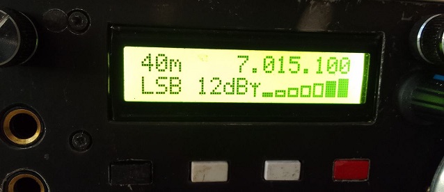

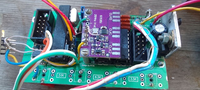

Гетеродины (VFO, BFO) выполнены на двух готовых сборках микросхемы SI5351 управляемых микропроцессором Atmega 168 20-PU. За основу взята схема R9OFG, но его управление синтезатором перестроено под использование готовых сборок и изменена управляющая программа:
1. Переключение CW / SSB выполняется одним нажатием кнопки. Удержание более 2 с. переключает инверсную полосу в SSB или CW-R в телеграфе.
2. Обмен CAT приведён к стандарту CI-V ICOM. В настройках различных программ трансивер можно указать как IC756 или подобный. Это снимает обязательное требование наличия и запуска OmniRig и служебной программы.
3. Изменен способ ввода данных фильтров ПЧ в настройках. Вместо ввода границ полос пропускания ФОС, указывается их центральная частота и смещение опорного генератора при SSB или желаемый тон CW при приёме. Это позволило выделить "Тон CW" как отдельную опцию настройки.
4. Переключение инверсной полосы SSB и режима CW-R выполнено через изменение частоты опорного гетеродина. При классической схеме с ПЧ около 8-9 МГц это делает возможным такое переключение на любом диапазоне и исключает ситуации когда на НЧ диапазонах оно либо невозможно, либо из-за низкой частоты VFO приводит к невозможности подавить зеркальный канал приёма (диапазон 10МГц).
5. При установке нового шага перестройки значения в более младших разрядах округляются. Индикация незначащих младших разрядов погашается.
6. В настройки добавлена возможность умножения частоты VFO на 2 (4).
7. Увеличено до трёх количество переключаемых ступеней аттенюатора: 6, 12 и 18 dB.
8. Добавлены функции: быстрого переключения диапазонов BandUp, BandDown и быстрого переключения шага перестройки TS (100Гц / 1кГц).
Синтезатор трансивера Setonix
Прошивка от 30.06.24

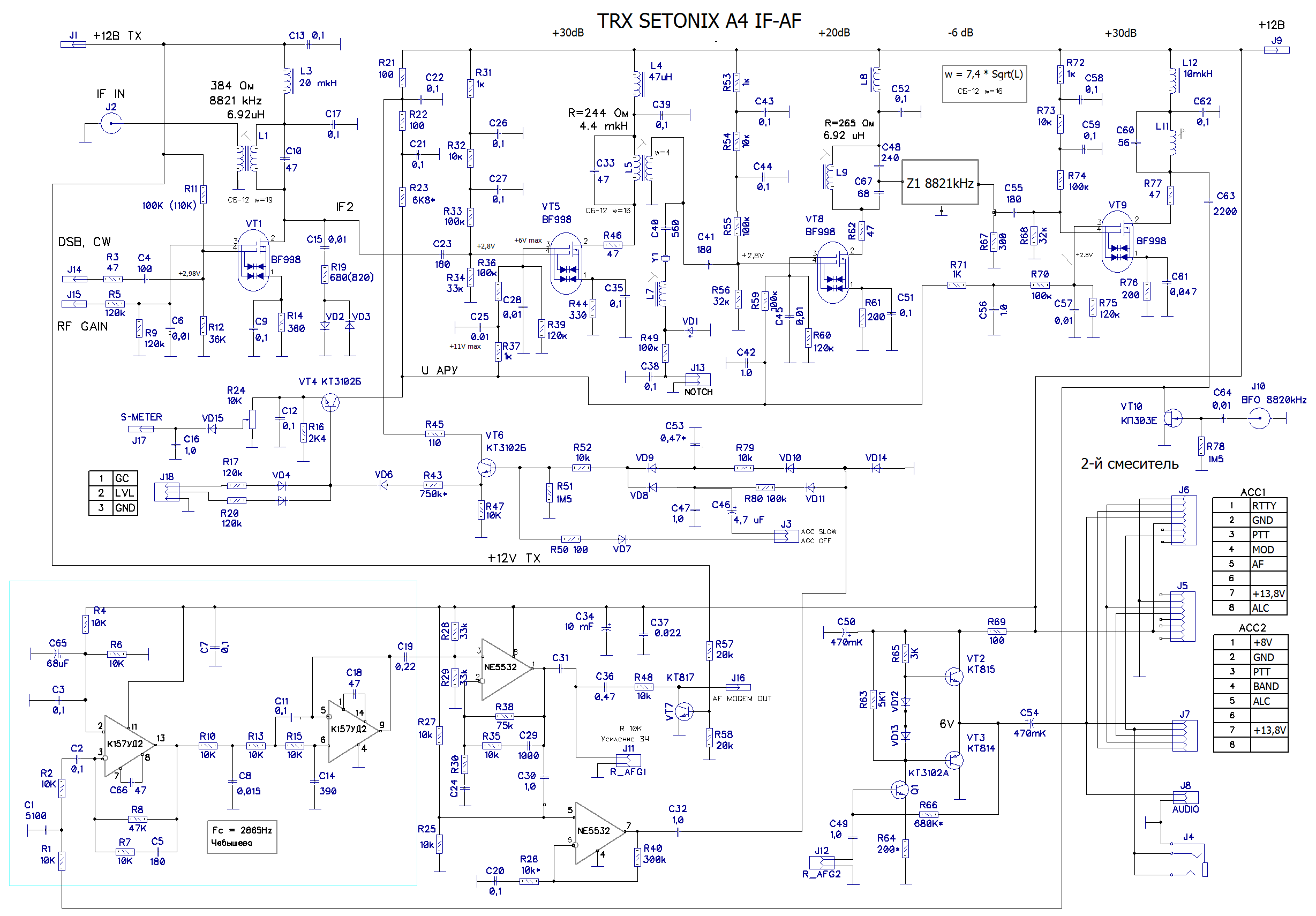

Сигнал ПЧ после ФОС поступает на вход УПЧ. За основу схемы УПЧ и АРУ взяты решения из основной платы трансивера UR4QBP, но добавлен ещё один каскад на BF998. Катушки индуктивности LC контуров для всех каскадов УПЧ выполнены на броневых сердечниках СБ12-а в экранах. Между вторым и третьим каскадами УПЧ установлен "подчисточный" четырёхкристальный кварцевый фильтр с регулируемой полосой пропускания от 1400 до 2650 Гц. Усиленный сигнал ПЧ подаётся на второй смеситель приёмника в виде простого ключа на КП303Е. После него сигнал звуковой частоты подаётся на активный ФНЧ пятого порядка с частотой среза 2600 Гц (К157УД2) и далее на УЗЧ: ОУ NE5532 и оконечный каскад (КТ3102 и пара транзисторов КТ816Г-КТ817Г). Традиционно используется отдельный выход AF сигнала ЗЧ до регулятора громкости на гнездо ACC1 для передачи на компьютер. Этот выход блокируется в режиме передачи. Схема УЗЧ при изготовлении готовых плат предполагала некоторую универсальность, как и то, что не все его каскады будут задействованы в работе. При полном включении в работу всех каскадов такой УЗЧ может иметь усиление до 100 dB и его можно применить даже для ППП, вырезав его по установленному заранее контуру из общей заготовки платы ПЧ-ЗЧ.
Детектор АРУ выполнен по ЗЧ, управляющий сигнал разделяется на две цепи с разным постоянным времени и подаётся на все три каскада УПЧ. Из него же выделяется сигнал для S-метра.
Самопрослушивание реализовано по сигналу в тракте ПЧ и имеет независимую регулировку уровня.

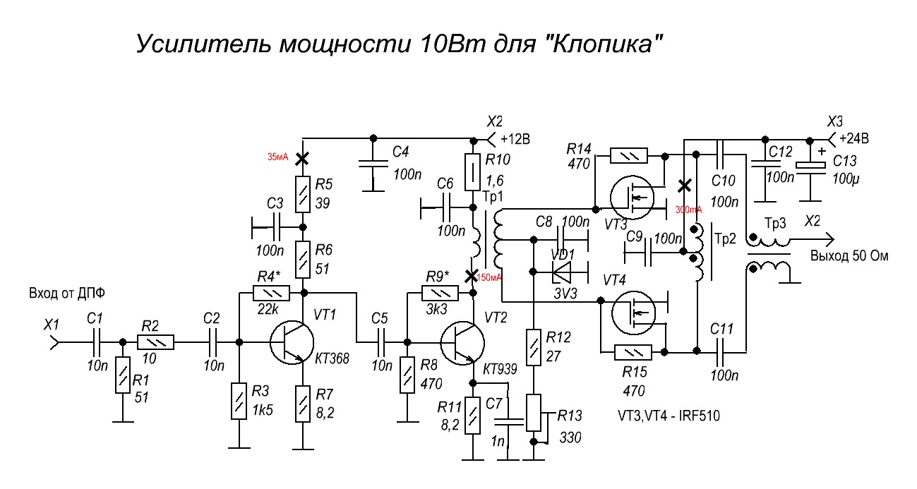

Выходной каскад УМ на двух IRF510 (схема RV3LE), для УМ предусмотрено два режима: походный 10W и стационарный с питанием +36V и 25W на выходе.

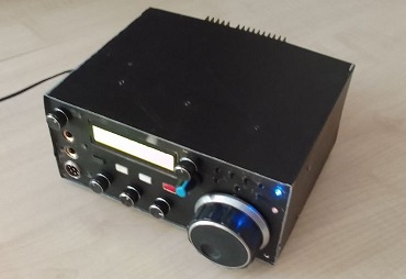

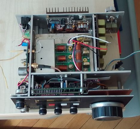

Конструкция
Габариты корпуса 185 х 140 х 84 мм (без учёта ручек управления и разъёмов). Корпус собран из дюралевых пластин: передней и задней панели (толщина 2 мм), трёх перегородок и шасси 100х100 мм (по 3 мм). Для соединения стыков перегородок и панелей в их торцах сделаны отверстия с резьбой M2,5. Дополнительно шасси и все перегородки скреплены двумя мощными уголками. К уголкам двенадцатью винтами M4 крепятся все элементы корпуса кроме передней панели. Этим обеспечивается хороший электрический контакт между ними и общая механическая прочность корпуса.
Фронтальные панели легко снимаются, передняя свободно, а задняя с минимальными рассоединениями, так как на ней закреплены платы питания и усилителя мощности. Остальные печатные платы расположены на шасси и перегородках, их расположение и разводка выполнены так, чтобы обеспечить самые короткие ВЧ-соединения между узлами трансивера. Блок ДПФ в отдельном экранированном корпусе.
Для мобильной работы на левой стенке корпуса предусмотрена возможность прикрепления пластикового отсека для 4 литиевых АКБ типа 18650.
Масса трансивера 1,9 кг.

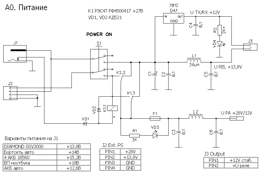

Блок А0. Управление питанием
Схема блока A0
На входе платы А0 управления питанием предусмотрено два раздельных варианта питания трансивера: через разъём J1 от источника напряжением +14В (допустимо от 12 до 20В) или через разъём J2 от внешнего блока питания с парой напряжений +12,6В и +28-36В. При использовании одиночного источника на J1, его напряжение подаётся неизменным на цепи питания реле и выходного каскада УМ. Стабилизатор DA1 7812 формирует из него +12В для питания всех остальных узлов. Испытанные практически варианты питания через J1 приведены в таблице 1 на схеме. Появление напряжения +28В на контакте 1 разъёма J2 сигнализиует о подключении внешнего БП (двойной источник). Оно включает реле K1, которое перенаправляет +28В на питание выходного каскада УМ и +12,6В на остальные цели. При этом размыкающий контакт разъёма J1 размыкает цепь питания реле K1 и тем самым исключает одновременную подачу питания сразу с двух разъёмов.
Цепь питания выходного каскада PA защищена предохранителем F1 на ток 3А. Его перегорание индицируется светодиодом VD3 на задней панели. Светодиод VD4 на плате питания свидетельствует о нормальной работе стабилизатора DA1. VD4 может быть исключен или перенесён на переднюю панель как индикатор включения питания трансивера.
Плата A0 расположена на задней панели рядом с выключателем S1. Разъёмы Utx/rx и Urel выполнены в виде клеммы под винт. Для того чтобы снять заднюю панель вместе с платой достаточно только отсоединить эти клеммы и снять винтовое крепление радиатора DA1 к перегородке. Цепь питания выходного каскада соединена постоянно с платой УМ на задней панели и отключения не требует.

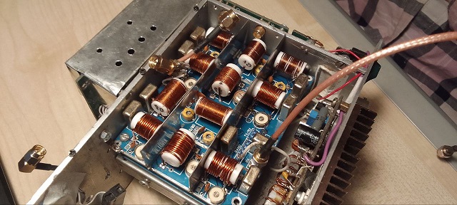

Блок А1. Диапазонные полосовые фильтры (ДПФ)
Одним из экспериментов в этом проекте была разработка конструкции компактного блока ДПФ на 9 диапазонов с хорошими параметрами и без использования магнитных сердечников в катушках индуктивности. В результате данный блок оказался самым трудным в исполнении, потребовал нескольких серьёзных переделок...
Фильтры первоначально были выполнены по трёхконтурной схеме DL2KQ. Первая версия платы оказалась неудачной: несмотря на поперечное взаиморасположение и замыкание на землю "горячих" концов катушек индуктивности, тщательное экранирование, требуемое подавление зеркального канала в 70-80 dB не было достигнуто. Основной проблемой оказалось проникновение внеполосного сигнала не через отключенные фильтры, а через неудачно спроектированную "землю" печатной платы.
В итоге платы ДПФ пришлось проектировать и переделать заново. Их размер увеличен до 100 x 77 мм.
Всего фильтров восемь (на 24 и 28 МГц используется один общий). Размещёны на двух отдельных платах по четыре штуки.

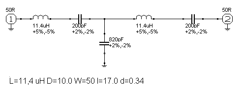

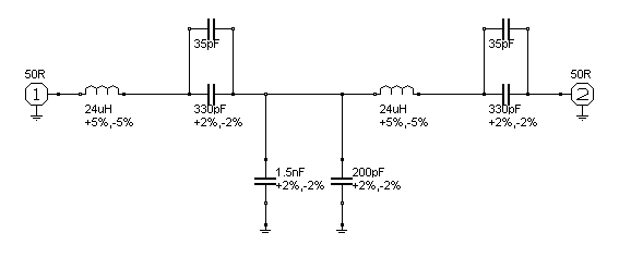

В новой версии ДПФ для диапазонов 160 и 80 м применены более простые фильтры на основе Т-образных ФНЧ 3-го порядка, где индуктивности заменены последовательными контурами:
Эта схема очень удобна в изготовлении и проста в настройке, а требования к ДПФ на 1,8 и 3,5 МГц несколько ниже, поскольку зеркальный канал расположен выше 18-20 МГц, где уровень потенциальных помех ниже. При этом требуемое подавление легко увеличить, например, подключив в тракт приёма выходные ФНЧ тракта передачи.
Но несмотря на заметное улучшение параметров с новой платой, фильтры ВЧ-диапазонов всё равно не дотягивали до расчётных. "Пролаз" уменьшился, но не исчез. При анализе схемы DL2KQ возникло предположение, что улучшения можно добиться заменой индуктивной связи входного и выходного контура на емкостную. Это кратно снижает напряжение на горячих концах параллельных контуров и должно уменьшать "пролаз" на вернем скате полосы фильтра.

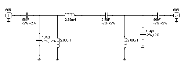

Все фильтры от 7МГц и выше были заново расчитаны и спроектированы по такой схеме (пример на 40м):
NB: Элементы последовательного контура имеют идентичные параметры с параллельными контурами, но включены к 1/30 (считая от земли) части витков катушек параллельных контуров. В модели это показано пересчётом значений L и С последовательного контура.
Предварительные расчёты в RFSimm99 показали, что АЧХ фильтров даже немного улучшится за счёт более крутого нижнего ската. К примеру, фильтр по схеме DL2KQ на 14 МГц имеет на 7030 кГц расчётное затухание -84dB, а по новой схеме уже -95dB. Такое свойство особо ценно для ВЧ-диапазонов, где зеркальный канал расположен ниже частоты ПЧ, в тех частях спектра, где уровень помех (и часто широкополосных) бывает очень высоким.

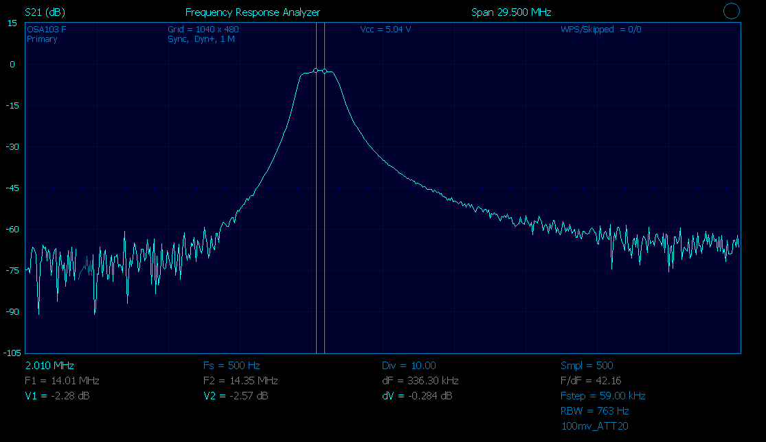

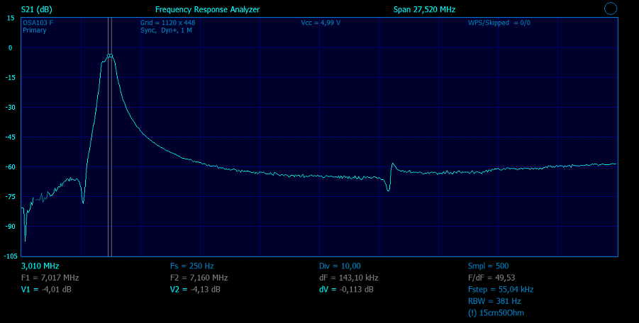

Платы при третьей переделке оставлены без изменений, новые конденсаторы установлены навесным монтажом. Небольшим плюсом стало уменьшение требуемого количества отводов катушек. Замеры показали правильность данного решения: "пролаз" на верхем скате снизился до приемлимых значений. Данные измерений АЧХ фильтра на 7 МГц представлены на рисунке ниже (ДПФ открыты, без экранов).
Небольшой выброс заметен в районе 19 МГц: влияние рядом расположенного фильтра диапазона 18 МГц.
АЧХ фильтра диапазона 14 МГц. Потери в полосе 14000-14250 кГц не выше 2,5 dB.
Для катушкек индуктивности использованы фторопластовые каркасы диаметром 10 мм.
Отдельным конструктивным решением является зеркальное расположение двух одинаковых и симметричных плат по разным сторонам общей экранирующей перегородки.
Оно было обусловлено:
1. Ограниченными размерами корпуса.
2. Дополнительным экранированием и сокращением максимальной длины ВЧ-цепей.
3. Экономическими причинами при заводском изготовлении: обычно при заказе прототипа изготавливается от 5 до 10 идентичных плат с желательными размерами до 100 х 100 мм.
В дальнейшем развитии такого решения параметры конструкции можно дополнительно улучшить путём разнесения элементов каждого фильтра по разные стороны перегородки с некоторым усложнением коммутации (в данном случае это не реализовано).
Блок А4. Тракт ПЧ-ЗЧ приёмника
Схема блока ПЧ-ЗЧ.

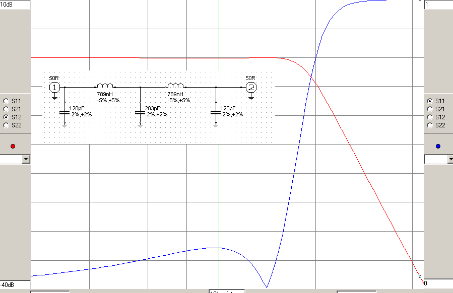

Блок А7. ФНЧ тракта передачи

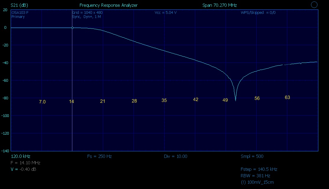

Схема ФНЧ тракта передачи особенностей не имеет. Для примера приводится схема и полученные характеристики ФНЧ для диапазона 14 МГц.
Схема и расчётная АЧХ.
Измеренная АЧХ реального фильтра.
Подавление около -40dB на частоте 42 МГц (третья гармоника сигнала 14МГц) соответствует расчётному. КСВ фильтра при нагрузке 50 Ом менее 1,1.

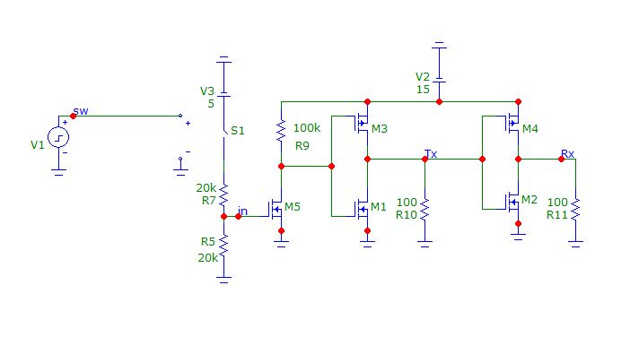

Плата также содержит балансный модулятор SSB, телеграфный генератор и новую схему управления напряжениями TX/RX.
Схема коммутации напряжений Utx/Urx по ходу создания трансивера была переделана. Исходный вариант на двух комплиментарных ключах пары КТ816 и КТ817 оказалась довольно чувствительным в настройке, и при этом сохранялся заметный ток утечки ключей, что неприемлимо для портативного аппарата с автономным питанием. Решение проблемы подсказал в форуме RUQRP Тадас LY1CE в виде схемы с использованием MOSFET транзисторов, которая успешно заработала (tnx!).
Стоит обратить внимание, что для подобной схемы оказались важными два аспекта:
1. Максимальное напряжение затвор - исток MOSFET транзисторов должно превышать напряжение питания. Для многих распространённых серий оно составляет только 8В, что недостаточно при 12В U питания. Поэтому для ключей были применены транзисторы IRLM5203TR и SI2308A, у которых этот параметр составляет +-20В.
2. В области когда управляющий сигнал PTT составляет около половины напряжения питания оба ключа могут быть открыты, что требует крутых фронтов для управляющего сигнала. В одном из испытаний входной сигнал PTT от микропроцессора подавался для задержки через RC цепь, что привело к пробою всех транзисторов обоих ключей.
